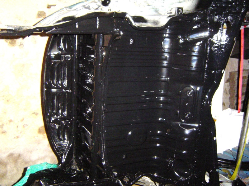

bonjour
aujourd'hui seconde couche d'epoxy sous la caisse ( je pourrai enfin la remettre a l'endroit et dessouder les renforts

Re: 1302 de 71 grosse resto
Message par kaferman le Mar 5 Fév - 16:47
ca y est le chassis est a l'abri sous la caisse comme ca je peut remonter au sec

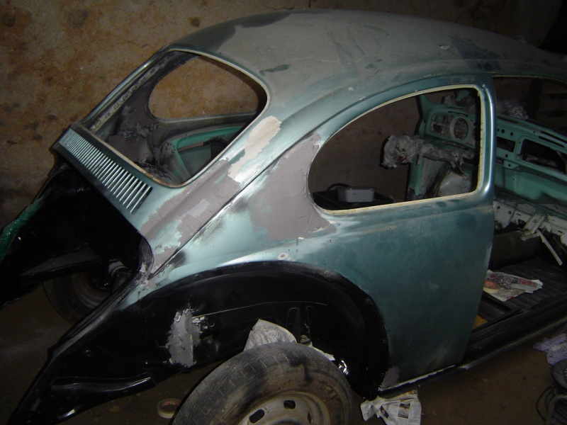

Message par kaferman le Mer 10 Avr - 12:02
bonjour
ça fait un moment que ça n'avance pas beaucoup du au mauvais temps car je voudrait commencer le ponçage et masticage des soudure et petites bosses mais avec le temps humide ça ne me donne pas envie de tous voir rouillé gif en colère gif en colère gif en colère
voila ou elle en ait un peut de mastique par ci par la mais rien de grand changement

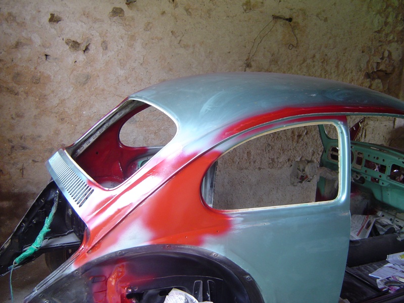

Message par kaferman le Mer 17 Avr - 21:23
bonjour
j'ai profité du soleil pour "tacher" la caisse , (je crois que c'est comme ça que l'on dit en carrosserie ) j'ai passer de l’apprêt epoxy sur les parties qui ont du mastic ou qui vont en avoir et sur les parties qui vont avoir un joint souple .
comme ça au ponçage fin je pourrai voir les défauts et le corriger avant les prochaine mise en apprêt
(l’apprêt est teinter de la couleur final normalement , et j'adore vraiment cette teinte )
Message par onlyvw le Mer 17 Avr - 21:28
ça a l'air sympa comme couleur , teinte d'origine ou autre ?
et après c'est quoi le traitement prévu (jantes et autre) ?
Message par kaferman le Mer 17 Avr - 21:33
rouge rubis
jantes telephone noire avec 205/70/15 a l'arr et 185/65/15 a l'avant
Message par kaferman le Mer 17 Avr - 21:35
je précise que ce n'est que l’apprêt et la peinture finale a normalement un rendu encore plus tendu
