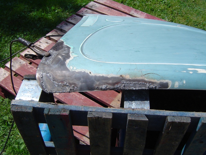

petit montage a blanc du longeron conducteur et des traverses arrières
soudures prochaine
je me pose une question souvent ont voit plusieurs version , les masticages des soudure ou autre ce fait sur tôles nues ou sur tôles apprêtées ??
[img][/img]
[img][/img]
[img][/img]

si c'est du mastic type polyester c'est sur tôle nue, comme pour un étamage, si tu parle de joint type joint entre tôles soudées, tu peint d'abord et tu pose ensuite cool
Partager ce message
Lien à poster
Partager sur d’autres sites
Pour protéger tes soudures,mets un coup de peinture en bombe dessus ou du cuivre en bombe,la mienne je'ai apprété avant les mastics.

suite passer 2h30 a souder (c'est pas ma faute je suis lent )
et le longeron et la traverse arriere passager sont enfin souder
[img][/img]
[img][/img]
il me restera a meuler les soudures , une petite impression phosphatante en attente de l’apprêtage et des joints

reponse du chimiste et du coloriste de chez restom (jutilise de l'appret epoxy , pour info )mastic sur l'appret !!!!
si non un peut de rustinage aujourd'hui
[img][/img]
[img][/img]
[img][/img][img][/img][img][/img][img][/img][img][/img]
petit meulage sur les soudure des longerons
un peut plus de boulot demain si le temp est meilleur ??
