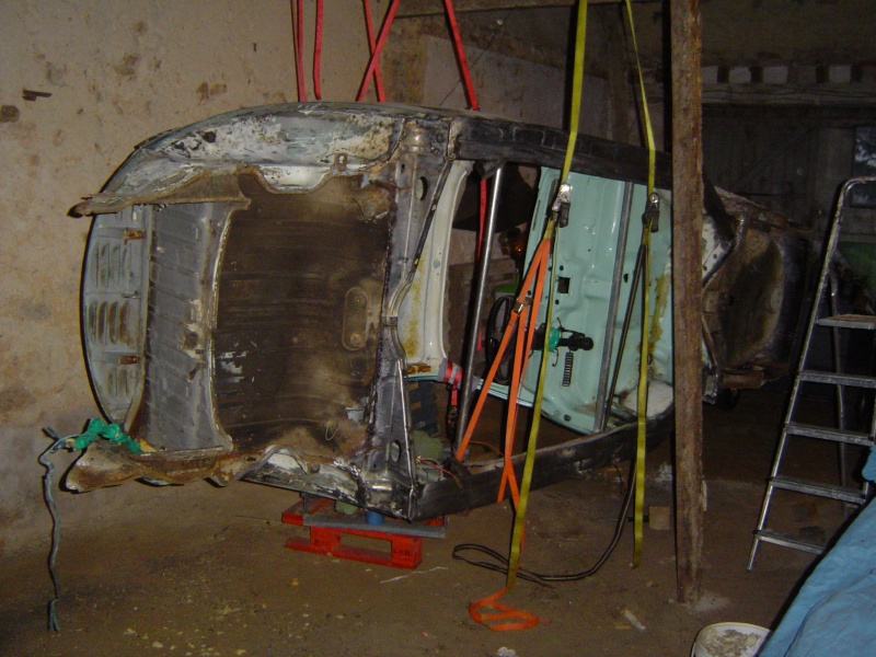

Message par kaferman le Mar 8 Jan - 18:17
suite des travaux
un trou de toles pourrie
[img][/img]
bouchage et mise en forme de la tole (pas facile avec tous ces angles et courbes )
[img][/img]
pied de porte fini
[img][/img]
normalement plus de soudure a faire ou sauf au cas ou il faut refaire des travaux dessous
donc un quart de tour pour gratter le dessous avant la mise en epoxy noir
[img][/img]

ah la vache elle avait bien mal quand même Shocked t'as presque tout changé ! Laughing

Message par Freddy Cox le Mar 8 Jan - 18:33
Salut,beau boulot et bon courage pour la suite.
Là elle est pendue avec des sangles et en appuis sur des palettes Question T'aime vivre dangereusement toi, lol!

oui pas mal de morceau malade et de parties a changer
non elle ne repose pas sur les palettes c'est juste au cas ou la sangle lâche , mais il y a 4 sangles donc je ne pense pas qu'elle ce décroche et vue la poutre les 130 kilos de la caisse ne lui pèse pas trop
je me demande comment je peut virés toutes les couche de peintures sur la caisse (disque a lamelles , décapant chimique ??? )

Message par Freddy Cox le Mar 8 Jan - 20:06
Si t'as beaucoup de couches décapage chimique ou sablage,les disques tu risque d'en user des pleins cartons.
