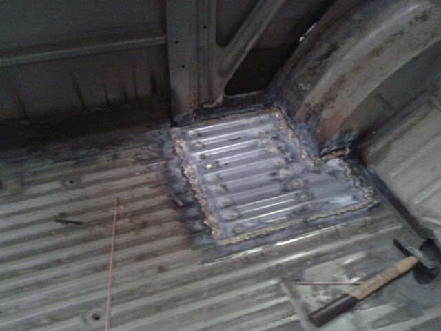

Message par papou70 le Sam 4 Jan - 19:03
un morceau de plus de reparé
