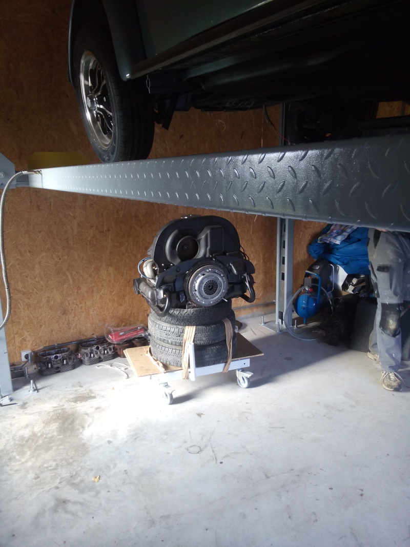

Oui, je me suis offert un pont (matthys)...
En fait, je me construit un garage, et comme je suis dans un lotissement, j'avais plein de règles casse couilles pour le faire (genre max 30 m² au sol, 3 mètres obligatoire sous corniches, finition identique à la maison, pente de toit identique, ....) bref, j'était obligé de faire 30 m² avec une hauteur de 3 mètres et une pente de 45°, ce qui fait 5,4m de haut dans le garage au centre... merci les lois belges.
Contact pris, je pouvais demander une dérogation en payant plus, obliger de passer par un architecte aussi pour faire une forme différente (qui prends dans les 5000e au passage)....
En calculant tout ça, ben le pont (+- 2500e neuf) revient bien moins cher et c'est assez pratique... j'ai donc opté pour ça.
