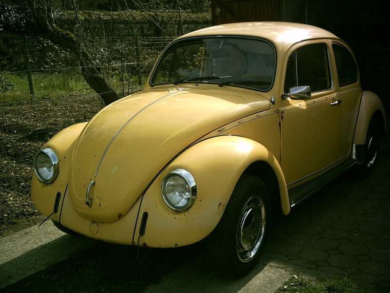

Petite présentation de la restauration de ma moteur anémique acquis en 2006 et découverte par hasard à 500m de chez moi! cela fait maintenant 4 ans que je la restaure je vois enfin le bout!!
bon je vais la faire en plusieurs parties car sinon ca va être long!!!!
La voici lors de l'achat:
Malgré son jeune age , cette dernière à quand même quelques points à revoir et plutôt que t'attendre que cela se propage, je décide de rouler 2 jours avec et de la bloquer pour lui faire une restauration complète dans les règles de l'art.
Objectif: faire une old school veillie ( capots long et phares inclinés) mais rien d'irréversible!

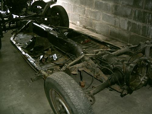

une fois le décoquage effectué, je décide d'attaquer en priorité la coque plutôt que le châssis afin de faire rapidement un bilan de l'étendu des travaux.
Puisqu'il faut se lancer j'attaque par les passages de roues arrière (un des points sensibles de la cox)
Donc dans un premier temps, séance de décapage du passage de roue gauche:
Une fois décapé , séance de découpage et de soudure de la partie abimée en bout de longeron , j'en profite pour jeter un œil dans ce dernier car le longeron est la partie la plus sujette à la rouille!
Et la bonne nouvelle l'intérieur est nickel, donc avant de refermer, ponçage au mieux et traitement epoxi à l'intérieur de ce dernier et application de cire corps creux.
Un petit joint sur les soudures refaites et le tour est joué!
Même traitement pour le second passage de roue,
pendant que je suis l'arrière de la cox j'en profite pour supprimer la jupe arrière bien attaquée par la rouille et qui sera remplacée par un modèle pour capot long
Le compartiment moteur et le dessous on également subit le même sort!!
Le tout à reçu une couche d'epoxy
A ce stade , quelques mois se sont déjà écoulés!!
