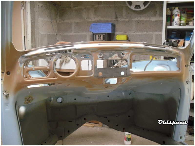

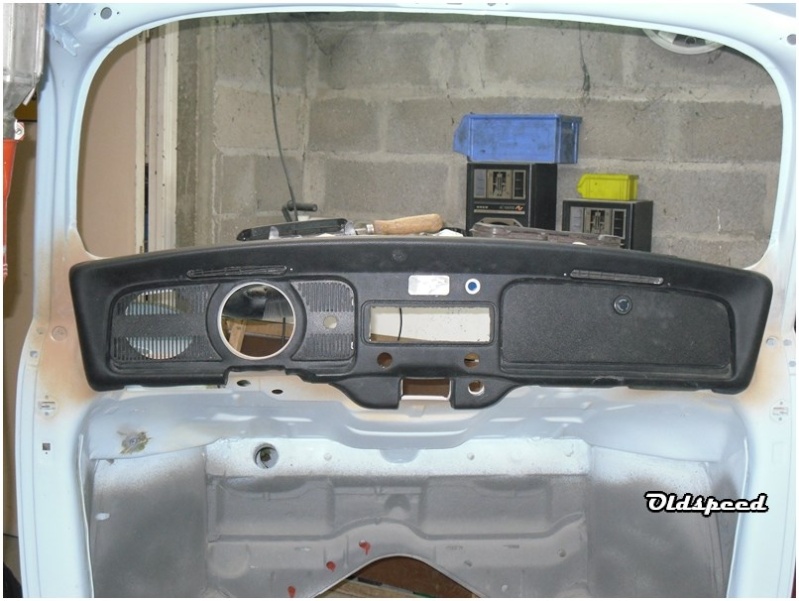

Message par Oldspeed le Sam 6 Juil - 16:20
comme promis voici un peu l'état d'avancement
donc j'ai refait les trous dans le tableau de bord et refait la tole sous l'autoradio comme me l'avais suggéré Fab
voila me reste a faire la finition du tableau de bord mais le plus dur est fait
sinon j'ai refait la patte de fixation dans le bloc avant pour la ventilation ,
Ensuite j'ai fait des essais à blanc pour ajuster avant pose définitive,

Message par Freddy Cox le Sam 6 Juil - 20:00
Salut,il pète bien ton auto-radio chromé sur ton tableau de bord noir coeur coeur coeur
Pour ton capot les 2 sont bien.

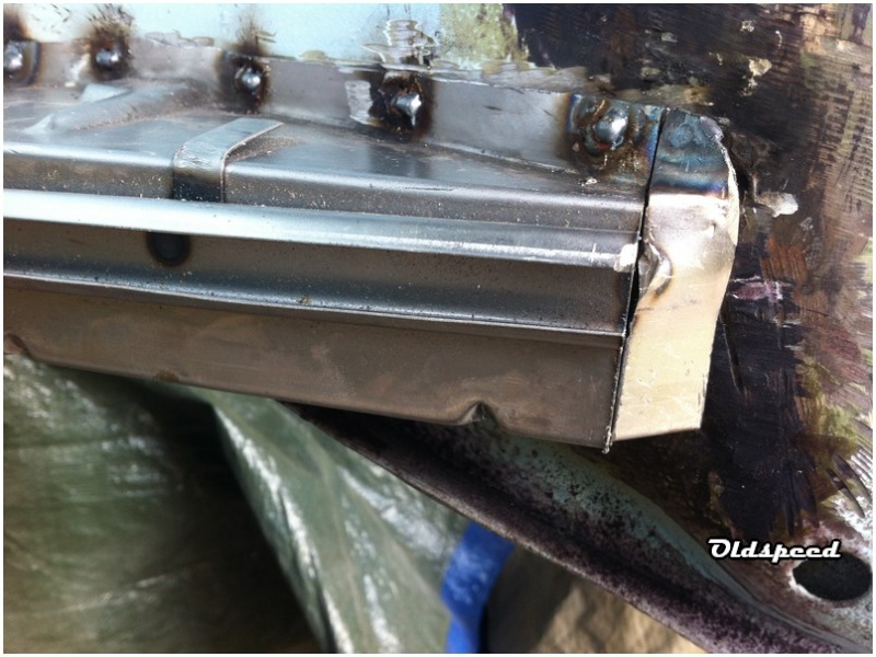

un peu de news de la cox
donc j'ai ajuster puis souder le coté droit du compartiment moteur , l'origine avait le jonc de joint dévorer et ca me chagriner
donc dépointage de l'ancienne
la nouvelle
pointage de la nouvelle:
 Confection d'un retour
et voila reste a meuler tout ca

@onlyvw a écrit:le retour c'est par rapport à la jupe démontable ou c'est parce que la pièce de repro n'est pas parfaite ?
c'est par ce que la pièce de repro n'est pas parfaite du tout en fait il la livre un peu plus longue du coup si tu la laisses à la taille d'achat elle dépasse de 2cm par rapport à l'autre coté et quand je presentais la jupe ca allait pas.
j'ai du également la reformer car le galbe n'était pas terrible non plus, mais je commence à avoir l'habitude:D
