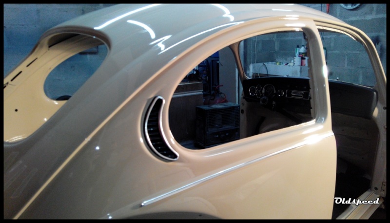

Message par Oldspeed le Dim 21 Fév - 20:25
Salut
bon ben voila l'état d'avancement de la cox :
le ciel de toit et bien grosse galère!!!!
surtout que d'origine j'avais pourtant pris un ciel de toit spécifique que j 'ai payé plus cher mais  malgré cela il n'était pas adapté modèle pour 6 baleines alors que j'en ai 5 d'origine ( par chance j'en avais en stock)  et limite niveau dimension au niveau de la lunette arrière et des vitres latérales, donc j'ai bien galéré, le résultat est satisfaisant mais j'ai quelques plis au niveau des custodes car j'ai du tendre un max pour avoir suffisamment de tissu , le reste est bien tendu et sans pli.
j'ai contacté le revendeur pour savoir si cela était normal que les dimensions soient si juste, à priori il m'a répondu que c'est chaud en effet et que j'aurais du le contacté avant les ciels de toit perforé sont plus long et plus souple, il aurait été plus adapté, j'ai hésité à repasser commande et puis j'ai renoncer vu le tarif.
bon bref donc le ciel de toit est posé, les ceintures 3 points arrière et les avant, les pare soleils etc......
j'ai également isolé et posé la moquette de coffre, isolé et posé les panneaux de porte arrière et remis la barre sous la banquette.
les vitres sont également posées,et je l'ai fait tourner ce soir, démarrage au quart Very Happy

Message par Oldspeed le Dim 21 Fév - 20:50
le silent coat( le truc chromé) c'est pour le bruit et les vibrations, l'autres pour le chaud /froid
