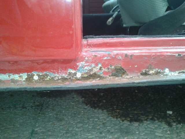

voici ma 67 acheté fin 99 en pièces détaché avec pas mal de pièces manquante au modèle
puis en 2001
depuis 3 ans elle ne roule plus suite a un refus au ct cause ovalisation des tambours et ayant acheté la maison entre temps elle est stocké au sec en attendant des jours meilleur.

j'avais refait la tôlerie dans un sous sol sans électricité (a la brasure )
et j'ai les 2 longerons a changé que j'avais renforcé pour les faire durer un peux plus
mon garage devrait être monté d'ici 2 mois maxi ensuite je la ramène de sont lieu de stockage et je commence la resto qui risque de durée au moins 2 ans.

Message par papou70 le Lun 14 Mai - 22:08
oui car cela fait une soudure moins cassante que avec un semi auto
pat contre cela déforme pas mal la tôle et faut jouet du tas et marteau de carrossier.
