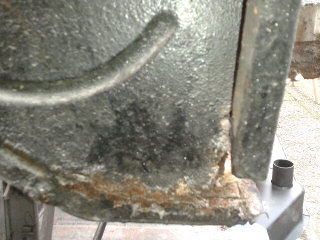

c'est l'idée que j'ai ,je soude les renfort de caisse cette après midi
essayer de décoller légèrement la caisse pour poser des cales dessous
ça avance pas mal Very Happy

ça va vite à mettre en pièces une cox, j'ai démonté entièrement la 64 en une demi journée, décoquage compris (sans prendre de pause) mais je n'avais pas besoin de souder de renfors puisque les longerons d'origine sont nickels, juste un peu de rouille de surface Cool

du coup par manque de place j'ai légèrement décoller la coque pour sortir le longeron et je vais faire la même chose pour le poser,puis je ferais l'autre
c'est un peux galère mais ça va

Salut,ça avance vite,c'est cool,fais attention que les trous du longeron tombe bien en face de ceux du plancher.

la mienne c'était pareil au niveau du tablier, mais j'ai eu de la chance mes longerons sont nickels, j'ai eu juste les 2 extremités avant et arrière à reprendre
