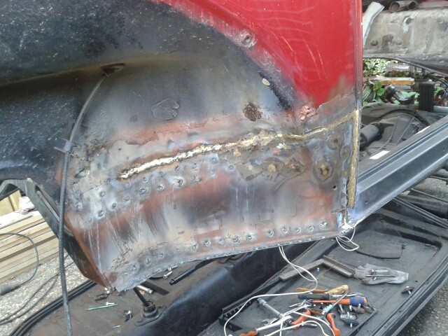

premières soudures faite ,le tablier est en place ,(repro de merde il a fallut le modifier pour le mettre en place)
encore quelque kilomètres de soudure a faire.

Message par onlyvw le Dim 14 Juil - 13:16
ah !!!!!! ça prends forme tu avance vite Cool
et au fait tu soudes avec quoi ? (et ne me réponds pas un poste à souder smiley fessée lol!
Messages : 3079
Re: 67 standard
Message par papou70 le Dim 14 Juil - 19:08
mig au fil fourré ,tole bien decapé et cuivre en bombe avant soudure et cela va pas mal
et brasure jaune ,car plus doué avec un chalumeau
Messages : 1166
Re: 67 standard
Message par onlyvw le Dim 14 Juil - 21:17
ok en tout cas tu avances bien et le boulot est propre Cool  je sais même pas si j'arriverais encore à faire un truc potable Laughing
Messages : 3079
Re: 67 standard
Message par papou70 le Dim 14 Juil - 21:46
merci
cette cox je veux la garder a vie ,alors j'essaye faire au mieux pour que cela dure.

Message par papou70 le Lun 15 Juil - 18:12
encore un peux de rouille en moins

Message par kaferman le Mar 16 Juil - 17:11
@papou70 a écrit:mig au fil fourré ,tole bien decapé et cuivre en bombe avant soudure et cela va pas mal
salut moi aussi je soude avec du fil fourré , et est ce que tu n'as pas parfois un souci de bulles d'aire dans le point de soudure
ca m'arrive de temps en temps il faut que je meule et refasse mon point
si non pas mal , les joies de la soudure plie en deux pendant des heures , (ce que je trouve le plus dur c'est de ce relever après avoir souder un bon moment recroqueviller dans la voiture )
aller bonne continuation

Message par papou70 le Mar 16 Juil - 19:18
oui certaines soudures sont pas top elle brûle même si je descend pas mal l'intensité
,je les reprend en brasure mais ça déforme pas mal la tôle.
Messages : 1166
Re: 67 standard
Message par kaferman le Mar 16 Juil - 21:00
c'est pareil il faut que je soude par points si non la tole gondole si je soude par petits cordons

Message par papou70 le Lun 22 Juil - 10:16
encore un peux de soudures
et pal mal de toles a redresser suite au soudures

Message par onlyvw le Lun 22 Juil - 11:48
le plus chiant c'est pas le redressage, c'est le mastic à la fin... tape dans un mur
